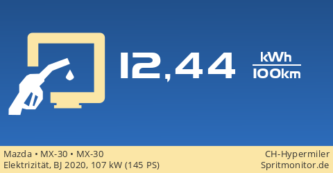

  • Hier ein paar Links zu einem Schweizer Hypermiler:
    => Er kommentiert, dass der von BC angezeigte Verbrauch bei 14.3 kWh/100km lag, der reale aber bei 12.4 kWh/100km, der BC also zu viel anzeigt. Der Verbrauch wurde mit Winterreifen und bei 9°C mit 170kg Zusatzbeladung über eine Distanz von 213km erzielt.
    Er schreibt auf seiner Webseite:
    "Anfreunden tat ich mich mit dem Auto auf demselben Parcours wie mit dem HONDA e. Über 78 km mit 970 m HD ermittelte ich einen Verbrauch gemäss alter Hypermaler-Faustregel: 2/3 des WLTP Konsums: 12.4 kWh, das sind rund 10 Prozent mehr als mit dem 280 kg leichteren Honda e.
    Es ist dem milden Martini-Sommer zu verdanken, dass der fast 2000 Meter hohe Übergang vom Urner- ins Glarnerland am 17.11.20 noch passierbar war. Start und Ziel des 213 km Parcours mit 3200 kumulativen Höhenmetern war die Conrad Keiser AG in Cham. Wir unternahmen die Fahrt zu zweit. 'Protokollführer' war Ricky Estermann.
    Der MX-30 ist ein zu cooles Auto um damit nur in der City rumzufahren. Okay, die Batterie hat eine Nettokapazität von überschaubaren 28.5 kWh doch auch damit fahren gute Roller ansehnliche Runden.
    Zuerst erklommen wir das Michaelskreuz. 4 Kilometer mit 9 Steigungsprozenten entlocktem dem
    MX-30 selbst bei moderatem , gleichmässigem Tempo (hochgerechnet auf 100 km) ganze 57 kWh. Pro verstromerte kWh gewann der MX-30 158 Meter Höhe ...
    Das gemächliche Cruisen (ohne Heizung und Klima) entlang den Gestaden des Vierwaldstättersees forderte nur rund 2/3 des WLTP-Verbrauchs.
    26 km Steigung mit 1533 Höhenmetern auf den Klausenpass entnahmen fast 12 kWh.
    Aber 1285 Meter tiefer, in Linthal gab's davon wieder 3.42 kWh (12 Batterie-Prozente) zurück. Rekuperationswippen am Lenkrad (5 Stufen) erleichtern das Generieren von Strom.
    Der aufkommende, abendliche Vekehr und ideale Topografie mit langen Rollphasen senkten den Verbrauch auf dem letzten Streckenviertel. Zurück in Cham ermittelten wir aus den 93 verstromerten Akku-Prozenten einen Konsum von 12.44 kWh / 100 Tachokilometer (die BC Anzeige gaukelte einen 11 % höheren Wert vor). Damit bestätigten sich die Zahlen aus der Angewöhnungsfahrt."
  • Die Netto Kapazität sollte bei ca 32kWh liegen, etwa 0,9*35,8kWh. Genaue Angaben dazu habe ich bei Mazda nicht gefunden. Im Übrigen sind Messungen der elektrischen Leistung und des Verbrauchs anders als bei dem Spritverbrauch sehr einfach und genau möglich. Danach liegt der berechnete Nettowert aus durchschnittlichem Verbrauch und der Prozentangaben von 30-80% bei mir knapp über 30kWh. Die Prozentangaben der Akkukapazität ist aber wieder nur relativ ungenau zu bestimmen da sie u.A. temperaturabhängig ist.
    Diesen Sachverhalt berücksichtigende passt auch wieder der im Test gemessene Durchschnittsverbrauch (12,44kWh +11%).
    Vielleicht kommen ja so die niedrigen Werte für e-Autos bei Spritmonitor zu Stande.
