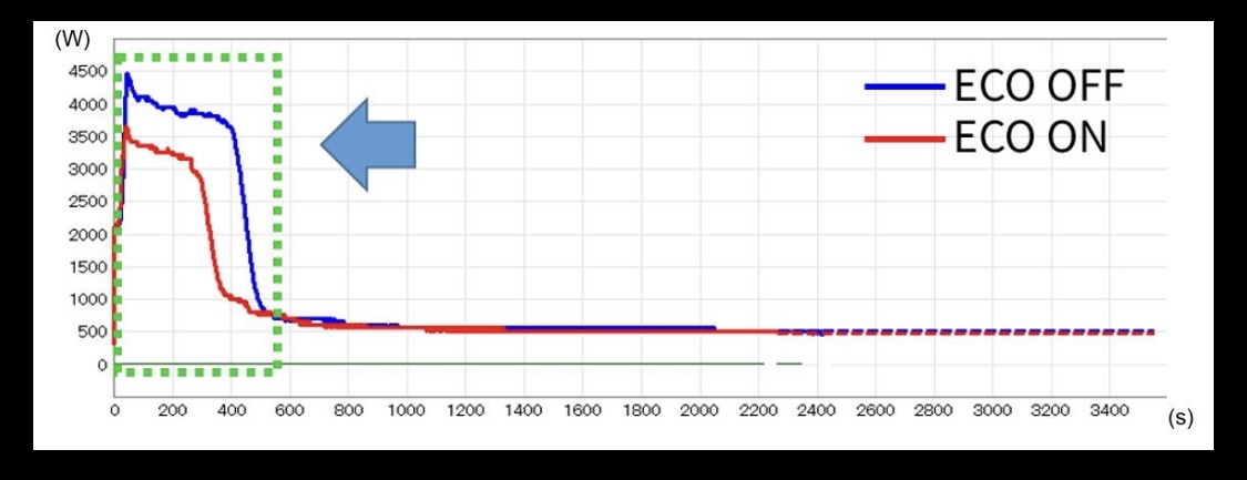

  • Bin der Meinung hier mal gelesen zu haben das wenn man auf Temperatur low schaltet nur die Lüftung an ist,komplett ohne Heizung.
    doch er zieht dennoch die selben km ab, egal ob ich low oder z.b 25 grad einstelle.
    ebenso egal ob ich eco, ac off etc. Einstelle.
    anzeigefehler ?
  • Vielleicht rechnet er bei "low" eine maximal laufende Klimaanlage mit ein. Die Reichweitenanzeige möchte offenbar nicht gern überlistet werden.

  • So laut Aussage von Schuster Automobile gibt es wohl doch eine Logik der Heizung?
    Die Wärmepumpe arbeitet bei einer eigestellten Temperatur von 16°C im Display nur mit halber Kraft also ca. 3KW. (statt 6 kW) Sobald man mehr als 16 °C einstellt läuft sie mit voller Leistung. Mit dem Hintergrundwissen kann man sicherlich im Winter noch den ein oder anderen Zusatz-km rausholen.

  • Also gestern, Außen ~ 30* , Klima auf 22* , nur 0,5 kWh mehr.
    Heute, Außen ~ 27* , Klima auf 22* , Verbrauch genau gleich wie sonst bei mir also 16,7 kWh?‍♂️
    Ich merke nicht viel Unterschied, ergo besser als mit Heizung im Winter?
