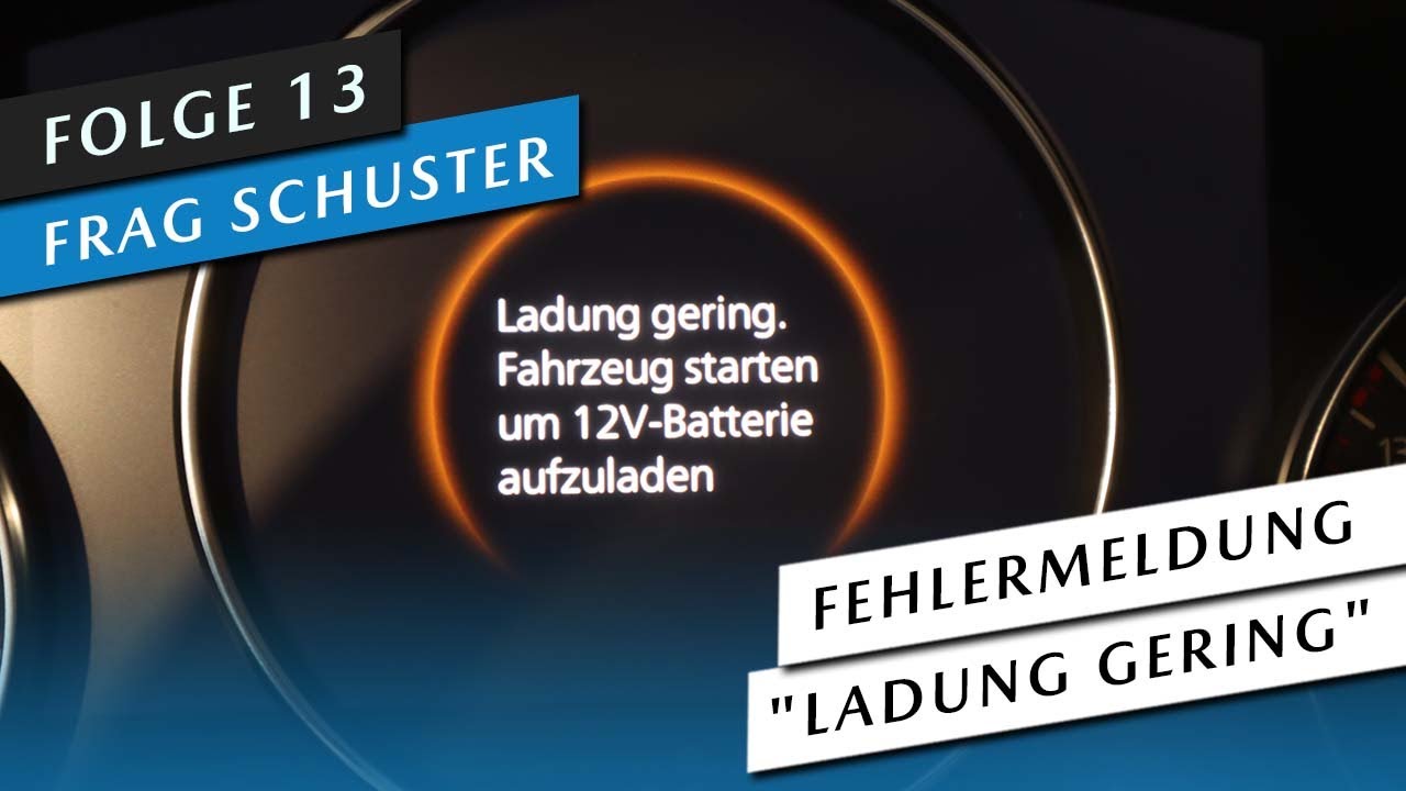

    das Fahrzeug lädt die 12V Batterie NUR, wenn es "läuft",- nicht wenn es geladen wird (HV)
    Hatte schon die Mitteilung auf dem Display,-"Fahrzeug starten, Ladezustand 12V Batterie gering" (Sinngemäß)
