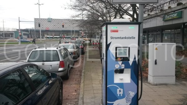

Ich habe die Probleme auch an den DC Ladern von BSenergy. Innogy und Allego funktionieren. Laut BSenergy liegt es an den Ladesäulen. Manche Fahrzeuge laden da nicht unter anderem der Tesla Model 3 und der I-Pace. Die Säulen sind mit einem Alter von fünf Jahren aus der Mode und werden nicht mehr supported.
Kurt-Schumacher-Straße Braunschweig Deutschland #11327Lade dein Elektroauto bei Kurt-Schumacher-Straße an einer Schnellladesäule im Verbund BS Energy in Braunschweig, Deutschlandwww.goingelectric.de
So sehen die aus. Eventuell stehen in Berlin die Selben?! -

So sehen die aus. Eventuell stehen in Berlin die Selben?!Danke für die Info.
Ich werde am Wochenende - falls nicht zugeparkt - allego ausprobieren. Die Ladesäulen sehen etwas anders aus - ist halt be berlin gebrandet.
