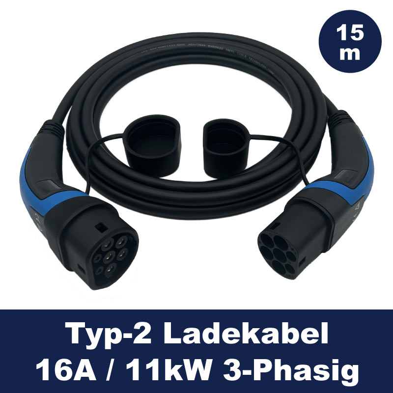

  • Das soll 5x6mm2 sein !? Unmöglich bei dem abgebildeten Kabeldurchmesser.

  • Es gibt eine Reihe von 22kW Ladesäulen und Wallboxen, die mit einem 11kW Ladekabel nicht freischalten. Wenn die Absicherung in der Säule/Box nur für 32A pro Phase ausgelegt ist und keine Umschaltung auf eine alternative 16A Absicherung hat, dann darf die Ladesäule/Wallbox mit einem 11kW Kabel nicht freischalten.
    Je größer der Querschnitt, desto weniger Verlustleistung entsteht im Kabel. Bei 2,5mm^2 , 15m Länge und 11kW sind das 51W pro Phase oder 153W über alle 3 Phasen (ca. 1,4%). Bei 6mm^2 reduziert es es sich auf 21,5W bzw. 64,5W (ca. 0,6%).
    MX-30 ++ First Edition ++ Mondsteinweiß-Metallic ++ Modern Confidence
  • Ich glaube die Verlustleistung ist vernachlässigbar, wenn du mal bedenkst wie viel mehr Energie zur Herstellung des dickeren Kabels nötig ist - Kupfer schmelzen ist sehr energieintensiv.
    Außerdem würde mich nerven, dass das Kabel viel schwerer ist. Laut Angabe auf der Seite knapp 10 kg, Puh ...
