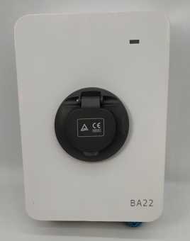

Hab die damals bei Annies-carparts.de bestellt. Hab aber noch ne Lösung gefunden, allerdings mit Steckdose. Gibts in 11 und 22KW. Gibts hier.
J.Mittnacht Antriebstechnik | Wallbox POEAR EA22S | Online ShopWallbox POEAR EA22S - Ladestation für Elektrofahrzeug gemäß EN 61851 • Netzspannung 230V/400Vdreiphasig 3x326A, • Ladestrom bis 16A (32A EA22S +40€) •…www.mittnacht.net -
werde mir wahrscheinlich erst mal die bestellen:https://www.pulsares.shop/simplebox.html
Ist ganz simpel mit top Komponenten aufgebaut. Gibt's auch als Bausatz. Was man noch braucht ist ein RCD Typ B
Der Typ B kostet aber mal eben 200€. Bei der Mittnacht box is der schon mit drin
