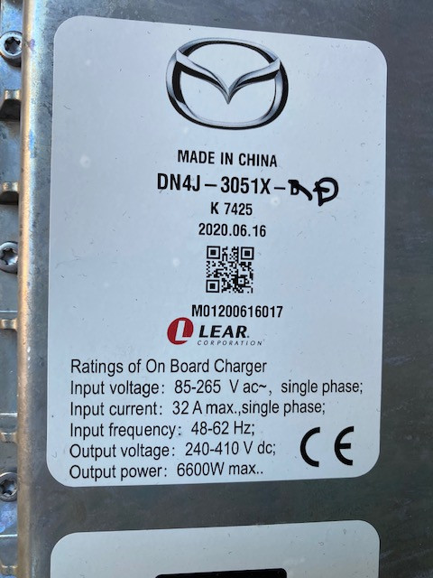

    Kann ich nicht unterschreiben. Hab vorhin von 46 auf 90% geladen und der hat bis zum Ende mit 7,1 KW durchgeladen.
    So sieht das bei mir aus Ladestand war bei 81%
    Schon verwunderlich, gleiche Walbox, gleiches Auto und dennoch so ein unterschied!
    Akkutemperatur war auf ca. 04 Uhr Der Inhalt kann nicht angezeigt werden, da Sie keine Berechtigung haben, diesen Inhalt zu sehen.
    https://www.mx30-forum.de/gallery/userIm…1-930b8651.jpeg
    Hier ein Bild vom internen Ladegerät. Da steht Max Eingangsstrom 32A, das wären dann ja über 7KW. Somit ist das nachvollziehbar. An meiner Wallbox wird immermit 30A geladen und auf der ersten Phase liegen 240 Volt an. Somit kommt man auch auf die 7,2KW. Ob das wirklich zum Ende hin abfällt muss ich mal nachschauen. Ich lade immer zu 90% auf. Sobald ich nach Hause komme, egal wie lange ich gefahren bin wird angestöpselt. Eventuell schaffe ich das morgen mal.
    Ab ca. 80 Prozent (Easee App 5,1KW Ladeleistung)fällt die Leistung konstant nach unten. Bei 97 Prozent Akkustand hat die Easee noch mit 3,1KW geladen.
